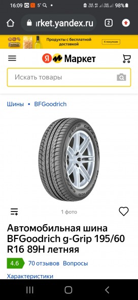

Станислав » Пн апр 12, 2021 1:53 pm
Товарищи. Хочу на дарк сайд перейти. Попробовать так сказать. Тема кажется очень интересной.
Подскажите пожалуйста размеры для туринга, а если можно, сразу проверенные фирмы с давлением.
На англоязычном сайте нашел что ставят 205/60/16 Riken raptors
Интересно что ставят наши
Сообщения: 9
Зарегистрирован: Пт янв 22, 2021 2:10 pm
semalex » Пн апр 12, 2021 5:09 pm
Станислав писал(а):Товарищи. Хочу на дарк сайд перейти. Попробовать так сказать. Тема кажется очень интересной.
На туринг ставь 195/60 r16 Bfgoodrich g- grip, давление 2.7
