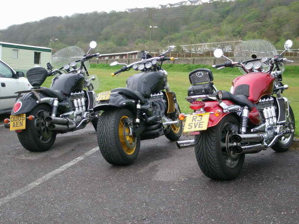

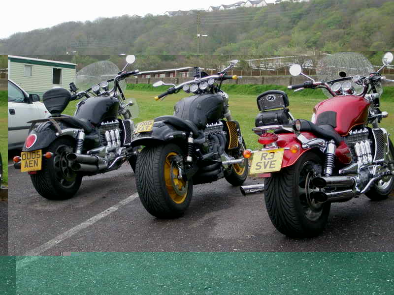

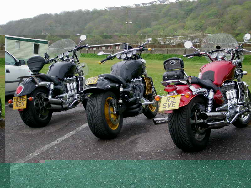

X-rider » Вт фев 22, 2011 3:55 pm
Кто пробовал?

AlexeyZ » Вт фев 22, 2011 10:16 pm
По отзывам в И-нете всё прекрасно, только качать нужно меньше (около 2-х). Пробег больше получается. Единственный, на мой взгляд, недостаток - это бОльшая реакция на продольных волнах асфальта. На широкой моторезине и тоже этот эффект заметен, но меньше. Меня "подмывает" попробовать, но не ходовой размер и рисунок, не везде есть, либо цена такая, что проще родной купить.

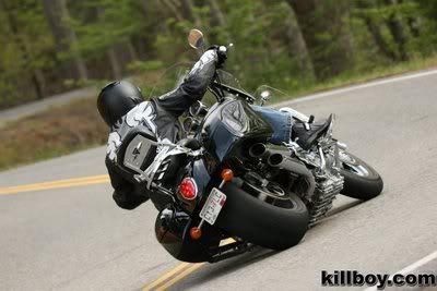

MOTORA » Вт фев 22, 2011 11:24 pm
Мне кажется при кренах в поворотах жопа будет.
Сообщения: 207
GERMAN » Ср фев 23, 2011 12:00 am
Если делают может не жопа.Какова цена вопроса?
Сообщения: 121
X-rider » Вс фев 27, 2011 2:11 am
Жопа точно будет, зато КАКАЯ! :-)
Цена вопроса = цене покрышки, д.б. где-то около 7тыр.
что-то вроде GoodYear Eagle F1 или Toyo Proxis.
А размерность 235..245/55..60 у нас действительно найти трудно, чтобы рисунок был хотя бы симметричным.
Если найду, буду ставить - кой-какой опыт есть.

X-rider » Вс фев 27, 2011 2:41 pm
Плюсов хватает, особенно в езде по прямой. :-):
Пробег до износа покрышки увеличится раза в три-четыре, не меньше.
Сцепление на влажном/холодном/грязном покрытии значительно лучше. Да и на сухом тоже не хуже.
Устойчивость баллона к повреждениям, пробить пока не удавалось.
Внешний вид (согласен, субъективно)

AVA » Вс фев 27, 2011 7:20 pm
ИМХО Колхоз, Уралом попахивает.
В повороте будет очень маленькое пятно контакта, причем тем местом резины, которое уже не особо работает.
