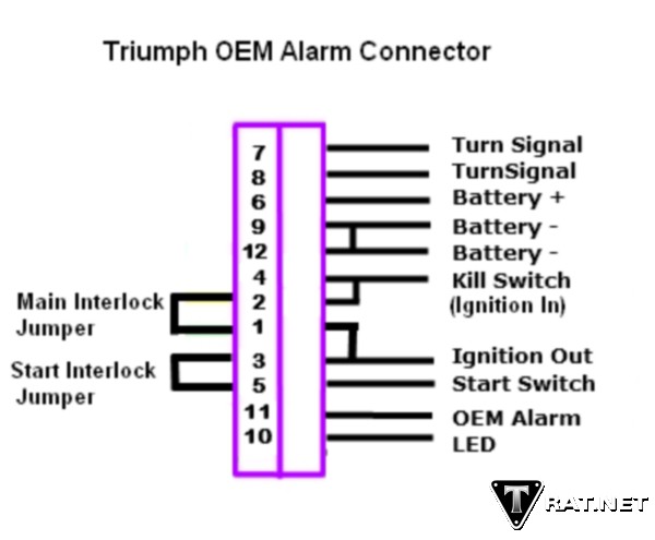

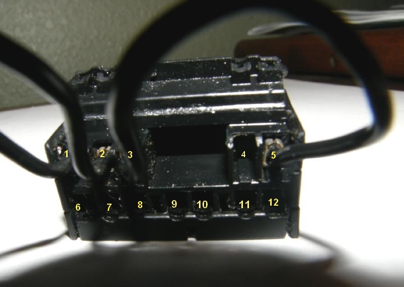

Ставил не родную сигнализацию, соединял к разъему 42 (на схеме, для фирмен. сигнализации) под баком, переделывал папа разъем заглушку (доп. штыри ставил). 2 раза глох на ходу, думал замок зажигания, разобрал, вроде не сильно подгорели контакты. Остается сигнализация, хочу исключить. Если кто ставил родную сигнализацию и заглушка не нужна, готов купить.
В каталоге не нашел, только с косой по видимому поставляется :du_ma_et:
Там 4 ножки по две соединены были, а как не вспомню, да и на схеме не нашел :smu:sche_nie:

посмотри здесь обсуждают сигналку с кастомной системой зажигания. есть схема расключения ШР42. Может поможет чем.
конкретно по заглушке здесь.

:sh_ok: Спасибо сосед большое за подсказку, как раз что нужно :)

Тему можно закрыть, запаял провода, зажигание работает без сигнализации. Сигнализацию оставил, работает на удар и срабатывает датчик обьема(микроволновый, при посадке на сидушку) пульт с обратной связью из заявленых 5 км, 1,5 уверенно берет.
Разбирал, сам так как мастер по сигнализации сказал, - если соединить напрямую, как было сигналка не будет корректно работать, все вроде работает :)
