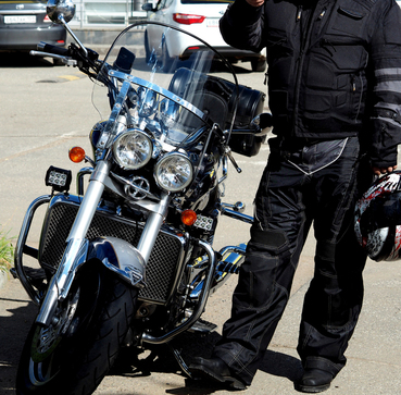

А я я поездил сезон понял никто нафиг меня не видит ни по трассе когда жгу, ни междурядье- это прямая опасность ДТП,(наши фары прямо скажем- так себе) прямоток тоже не панацея....ездили парой с товарищем с прямотоком(он в междурядье когда ныряет сильно газанет типа чтоб услыхали...) В итоге пришел к колхозу,( по своему опыту у меня авто со всторенными стробами, когда включал на обгонах понял люди даже боковым зрением улавливают что-то мелькает в зеркале или сбоку и сразу смотрят)поставил два прожектора светодиодных по 6 диодов 18 вт сверху на дуги, а потом еще встроил китайское дистанционное управление с брелком (600 руб)(под бак) с шестью вроде видами стробирования попеременно и всяко...Ну и все...небо и земля...даже второй номер заметил что машины шарахаться стали...Я когда по трассе с большой скоростью -стробы включаю, а в городе или не интенсивном движении за глаза хватает просто горящих диодов. Да и это все днем... ночью слепить начинаю, даже немного в землю наклон отрегулировал, т.к первый раз две иномарки на аварийке прижались потом на светофоре сказали - братан, слепишь неимоверно....Я все это к чему- это все не понты- это просто безопасность..вовремя нас увидели остались живы или хотя б без ДТП....всем советую что то подобное сделать- почувствуете разницу... кстати на брелке неудобно, желательно проводное управление на руль...(товарищ поездил со мной запланировал зимой тоже подобное сделать). Всем безаварийной езды, может кто еще лучше проблему решил, пусть напишет....
.jpg
