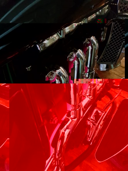

Приветствую. Парни подскажите такой вопрос, мот работает на холостых минуты три и коллектор стоновится малиновым а если газовать на месте то ярко красным. У кореша тоже рокет но такого нет. Это является частью какой-то проблемы. Стоит нулевик, трубы D&D. Прошивка не знаю не смотрел ещё.

Что добавить, пришёл он таким как есть из штатов. Ремонт только косметический бак и дуги. Заводится хорошо, едет бодро, на 92 ом тянет почему-то лучше чем на 95 ом. Ошибок ЭБУ никаких не выдаёт, случайно ночью увидел вот выпускные трубы, подкурил об них сигареты и решил спросить совета бывалых Обращаю внимание красные только трубы коллектора, сами выхлопные нормально, даже подошву не поплавишь. Во время движения ничего не происходит но думаю в пробке если долго стоять то на греются.

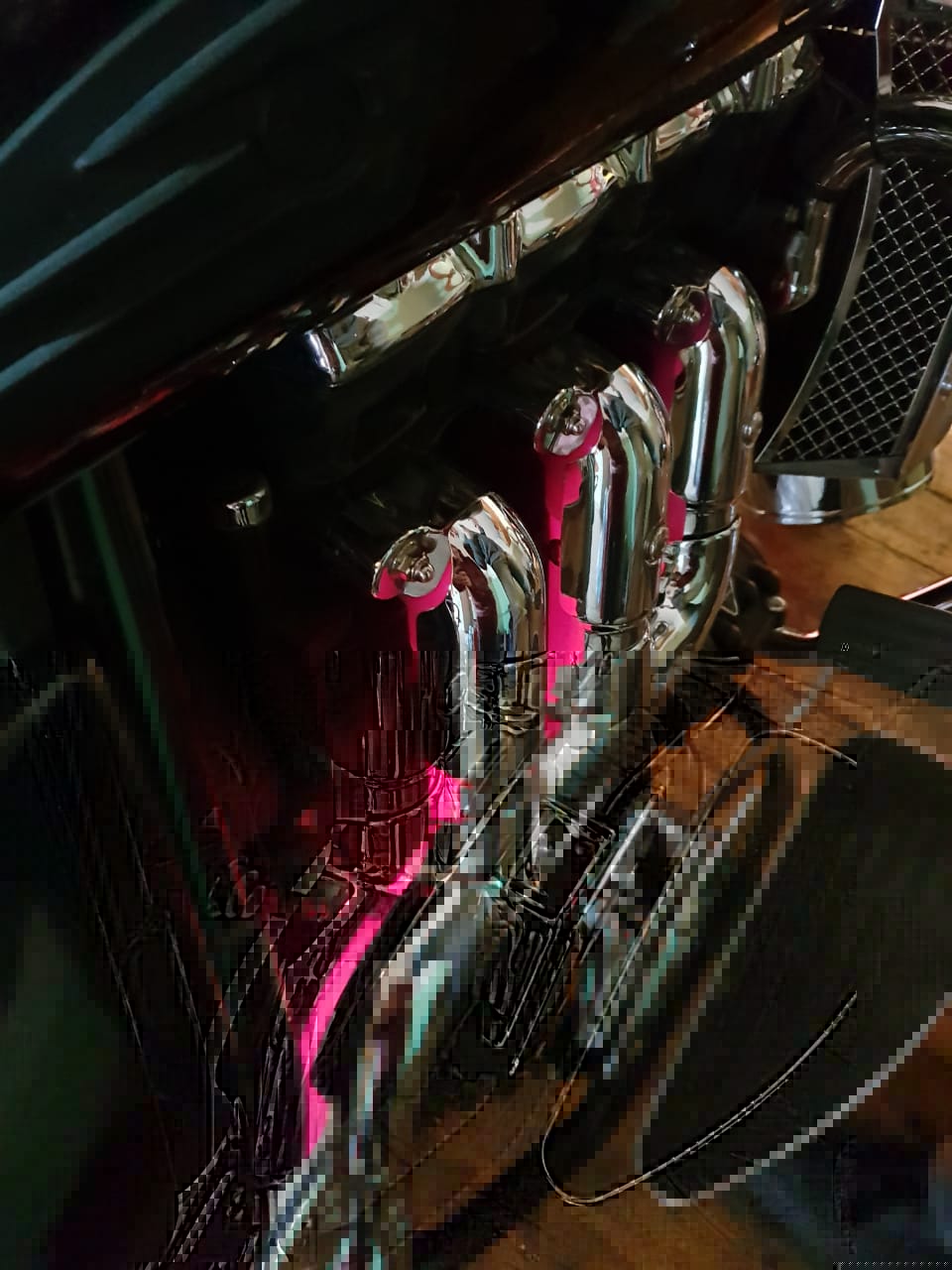

Это нормальное явление на Рокетах. Так настроены мозги, чтоб снизить потребление топлива и токсичность выхлопа на ХХ. Но фото мой Туринг после работы на холостых до включения вентилятора. На ходу понятное дело такого нет. :)
